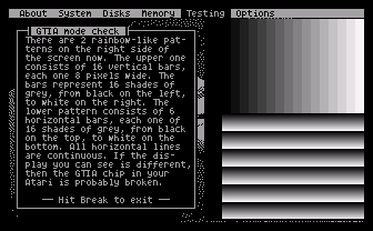

Hast du mal Sysinfo 2.25 getestet? Das hat speziell einen GTIA-Bug Check drin. Daran kannst du schon mal erkennen, ob er den Bug hat oder nicht (bzw. - falls kein Bug erkannt wird - weißt du, dass er einen anderen Defekt hat).
Kann man wie folgt, erkennen:
Good GTIA:
Bad GTIA:
(Sysinfo im Anhang)

Entweder wie in Sysinfo angezeigt, oder auch teilweise mit Farb-/Bootproblemen (Fehlfarben, hängt manchmal beim Booten etc. (ähnlich wie bei der 130XE Story )).

Sysinfo hatte ich natürlich auch getestet, das hat aber keinen Fehler am GTIA feststellen können im Gegensatz zu Acid800 (hast Du das nicht gelesen?)

Das mit Sysinfo sollte ja auch nur der "Gegentest" sein. Wenn Sysinfo den Bug nicht anzeigt, nützt dir der GTIA-Fixer nix.

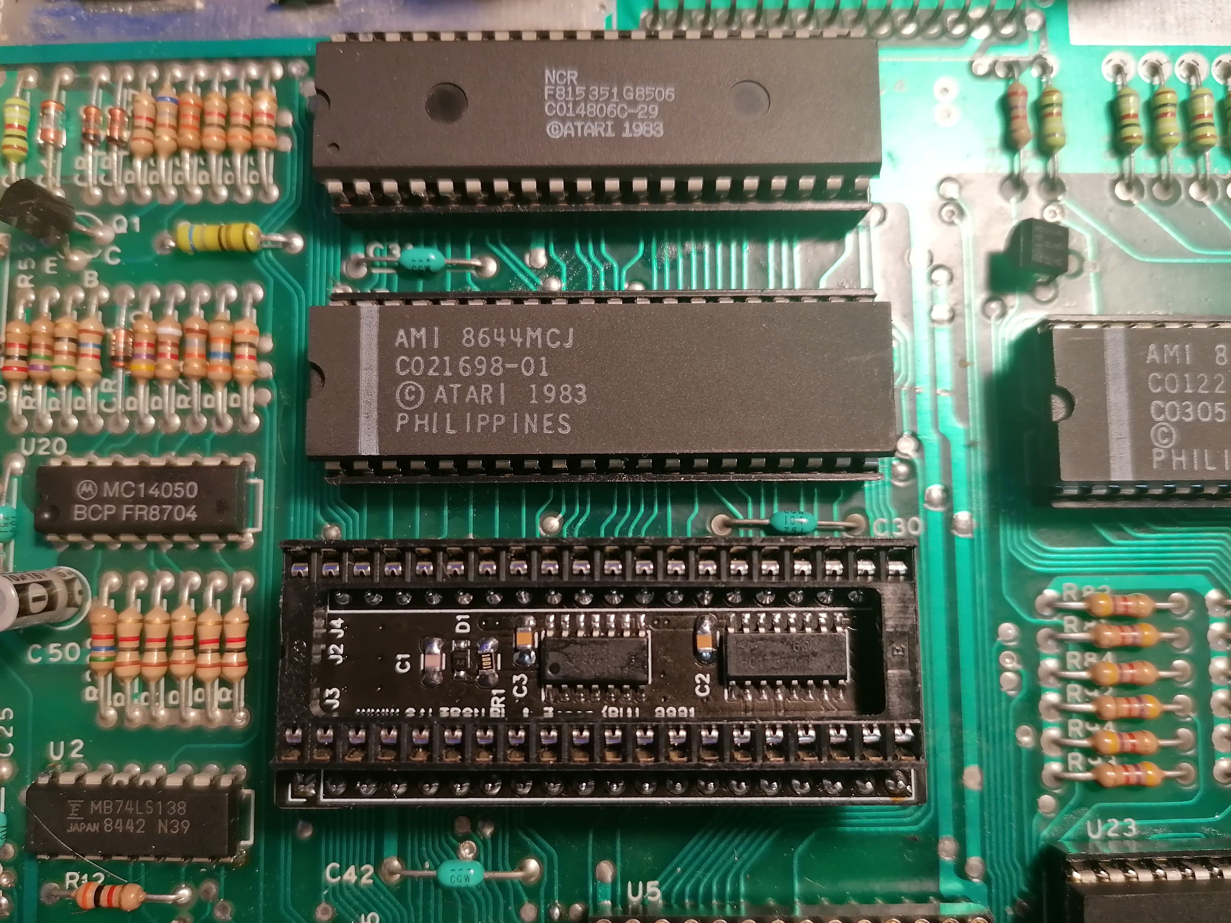

Servus, hat noch jemand GTIA Fixer zu Verkaufen ? Brauche für 800xe erst mal . LG
yano schrieb: Servus, hat noch jemand GTIA Fixer zu Verkaufen ? Brauche für 800xe erst mal . LG
https://www.ebay.de/itm/126325420521?itmmeta=01HRQMNJHHN8JRN5FNFJPYKHMB&hash=item1d6994f1e9:g:fK0AAOSwLFthXbAf&itmprp=enc%3AAQAIAAAAwNSov3nX3XPK25J0XI1O9JsPyO6MK5oZmlHLekrs%2FxBvN4h7c6AGaBtd2OTmFCqYjx3cYKIflk0Ce3v2l%2BxF5e3TVDeV%2FXJabAEx0vAewqTlkH1VCUhrf0hHOxMRywCtiJu7ttKHRvkZnVs6IbufMpfVS74rXGztvS5dEfZNp%2BYIFUPDAqL75jOs3U3FV%2Fc6wTpxHIV9ODw1jplDtVWa1E48uFDWHO6Or%2BiAlHZVHor%2B262y9JXgaKMk2mODYQ36wQ%3D%3D%7Ctkp%3ABk9SR_ao1vTFYw.
Kann ich das selbst machen. finde ich irgendwo eine PCB?
yano schrieb: Kann ich das selbst machen. finde ich irgendwo eine PCB?
Hier sind die Sources auf Github: https://github.com/binkul/Atari_GTIA_fixer
Super , ich habe paar stück xl und xe, wenn ich das selbst bastle wird günstiger .
yano schrieb: Super , ich habe paar stück xl und xe, wenn ich das selbst bastle wird günstiger .
Alles klar, viel Erfolg!

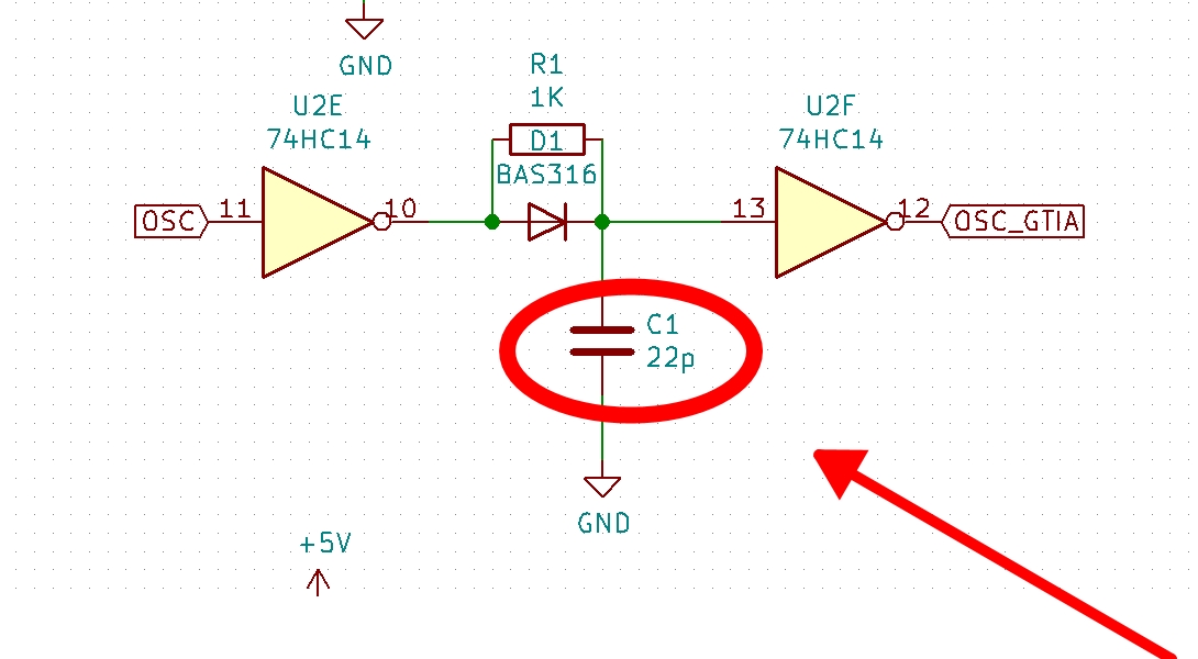

yano schrieb: Weißt jemmand welche wert hat c1 ?
Steht doch in den Sources 🙄 😉 : C1 = 22pF
Passt, ich dachte ist anders wie c2 und c3 aber sind alle gleich . Alles bestellt.
